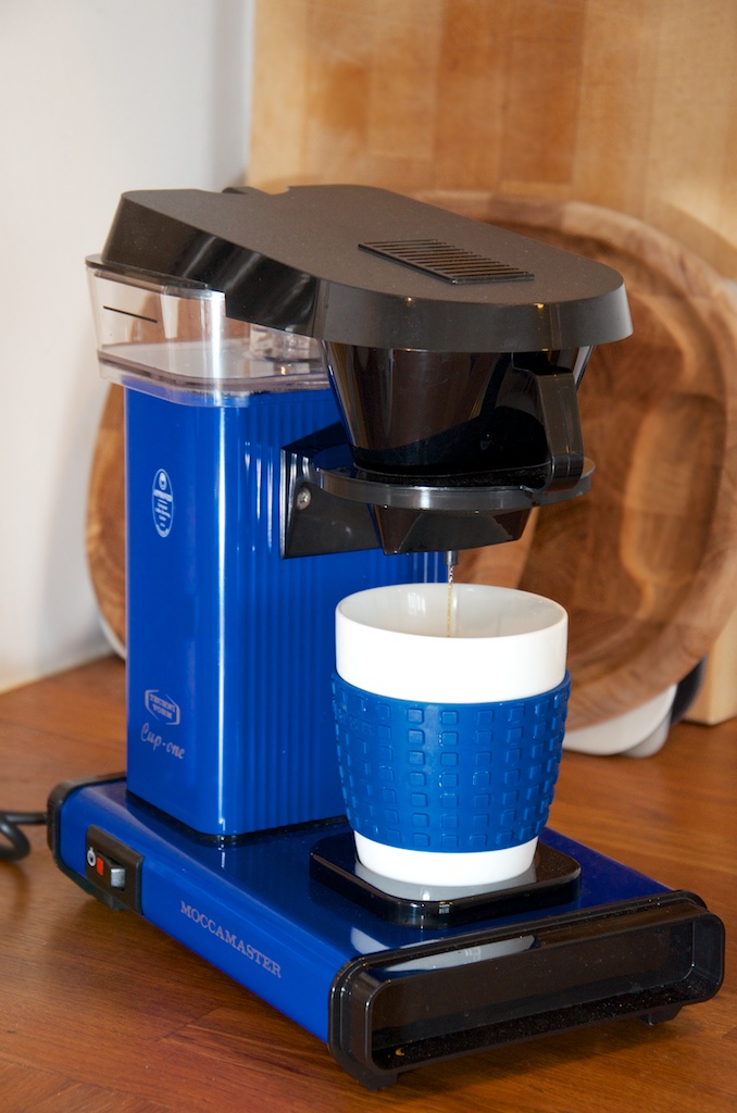

En ting der undrer meget er, hvorfor Moccamaster ikke har reduceret footprintet – altså den plads, som maskinen optager på køkkenbordet, på maskinen i forhold til de større maskiner. Maskinen måler 16 x 27 cm, men da der kun skal være plads til en kop i stedet for en kande og en dertilhørende varmeplade, burde bredden kunne skæres ind til ca 8 cm og højst 20 cm i dybden. Der KAN selvfølgelig være tekniske argumenter imod dette, men det ser ikke umiddelbart sådan ud. Med maskinen som den er nu, har MoccaMaster tilsyneladende bare brugt præcist den samme krop som på de store maskiner og skiftet vandbeholderen ud med en mindre. En reduceret størrelse ville gøre maskinen væsentlig mere attraktiv at have stående på køkkenbordet.
I brug er maskinen lige til. Man fylder vand i vandbeholderen op til stregen, hvilket svarer til 3,2-3,3 dl, alt efter hvor på stregen, man lige stopper. Derefter kommer du kaffe i filtret og tænder maskinen. Efter ca 40 sek, drypper det første vand over kaffen og knap 3 min senere er vandbeholderen tom. Her sker det smarte, at maskinen slukker selv, da der jo ikke er noget behov for at holde kaffen varm, ligesom når man brygger i en kande. Man kommer altså ikke til at lade maskinen stå tændt unødigt og sluge en masse strøm. Med min formaling tager det yderligere ca 1 min inden vandet er løbet igennem filtret. Altså en samlet bryggetid på 4:40 fra man trykker på knappen, og en ekstrationstid på 3:50, hvilket ligger rigtig fint i forhold til de ca 4 min. som vel kan betragtes som en slags “branchestandard”.

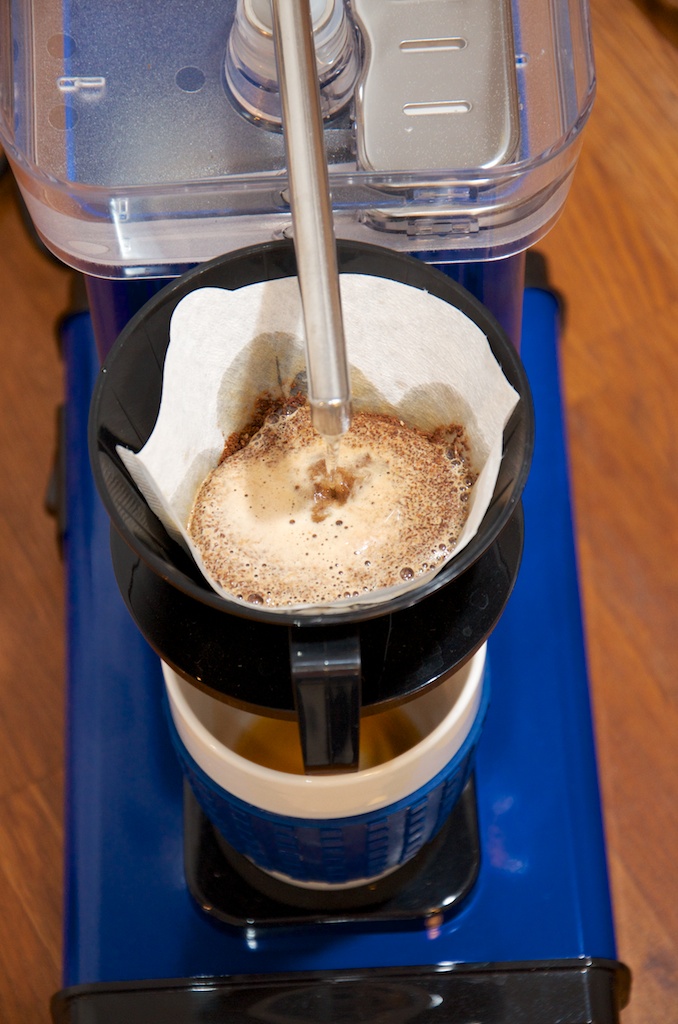

Ekstraktionen virker til at være ret ensartet taget i betragtning, at maskinen selvfølgelig kun drypper ét sted fra hen over bønnerne. Alle bønnerne bliver vædet ret hurtigt. Allerede ca 10 sek efter det første vand rammer kaffen, er hele overfladen vædet, som det ses på følgende billede
